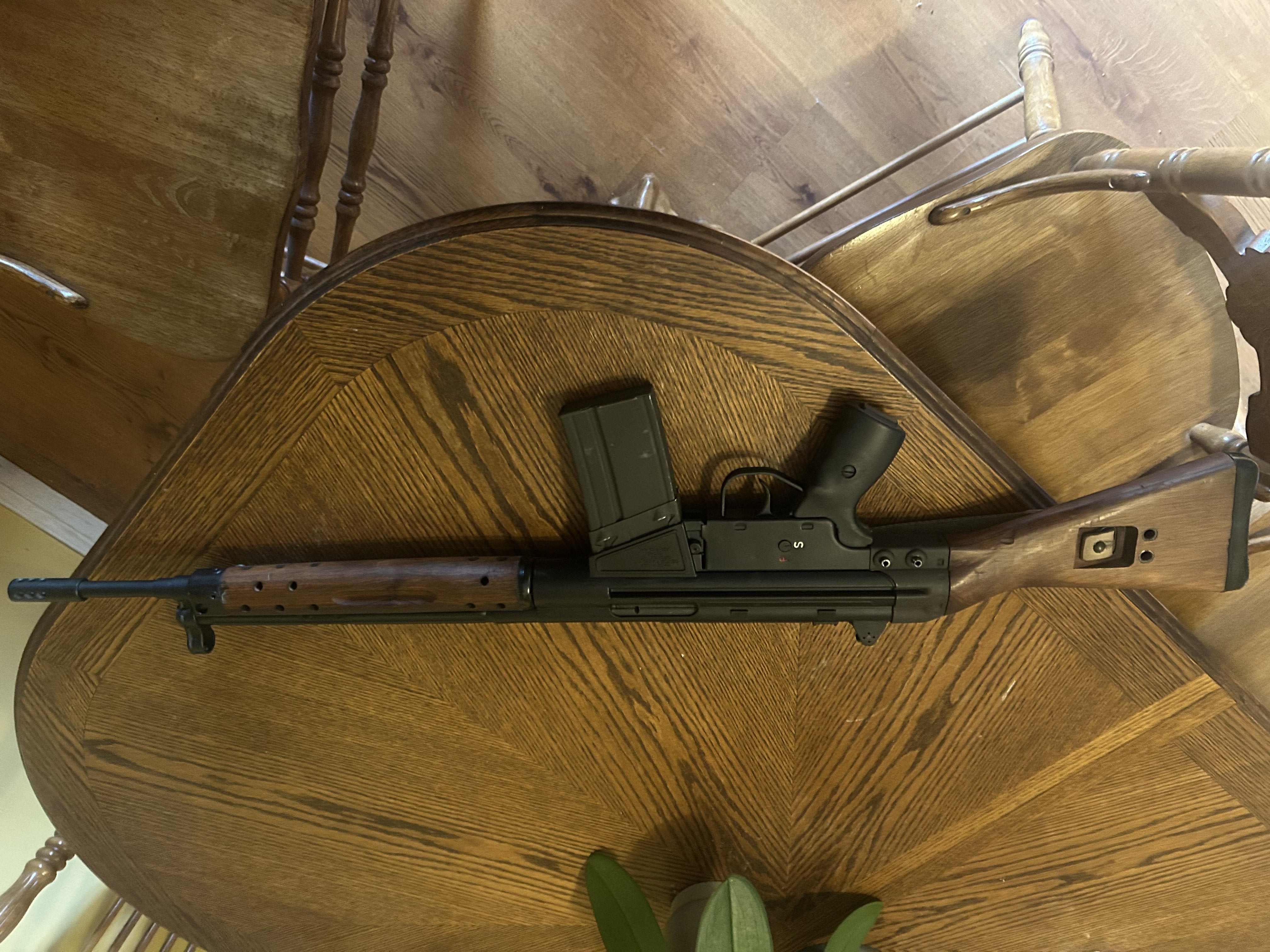

#7 ·
Eu estava entre cirurgias. Finalmente consegui tirar algumas fotos. Meu FFL local foi gentil o suficiente para me vender. Algumas munições e carregadores de outro que me enviou que foi negociado e vendido na loja, então paguei 975 pelo rifle, e ele veio apenas com a bandoleira em um carregador, mas por $ 200 o dono da loja de armas me vendeu 1000 cartuchos de munição venezuelana 7,62x51 Cavim que estão todos em pacotes de batalha de 100 cartuchos de 20 cartuchos por caixa, um dos pacotes de batalha se abriu, mas todos os cartuchos parecem novos e todos são estampados em 1990, então me disseram que não são corrosivos, mas ele foi realmente quem me disse que acha que a munição em geral da Venezuela é lixo e é por isso que consegui por $.20 em torno de +5 carregadores grátis. Li coisas conflitantes sobre a munição, principalmente que ela tem latão macio, mas o que é mais preocupante é que ela não gosta de operar em câmaras ranhuradas como Cetmes. Mas no total estou em $ 1175 pelo rifle, 1000 cartuchos e um total de seis carregadores de fábrica, que eram todos novos em estoque antigo, exceto um. O rifle parece impecável, e os únicos pequenos pontos que notei são algumas pequenas lascas na parte interna do poço do carregador de pessoas carregando carregadores, a mobília é linda. O cano é brilhante e parece perfeito, mas aqui estão algumas fotos do rifle, eu também poderia tirar fotos da munição se você quiser vê-la, eu simplesmente não estava com vontade de ir a esse cofre, obrigado novamente a todos vocês, David

Fiquei animado por você quando vi as fotos.
Você conseguiu um Cetme antigo feito com um receptor de aço inoxidável fundido. De modo geral, esses foram os melhores modelos de fábrica produzidos, usando principalmente peças não utilizadas.
Sendo fundidas, as abas da luneta são ótimas para montagens de fixação.
Eu tive que usinar uma superfície plana na parte superior do receptor em um deles para colocar uma montagem HK para que o parafuso superior tivesse um lugar para descansar.
Eu não sei se o estilo de fixação barato vai caber no receptor fundido.

#13 ·
Esta é a mira que acompanhava o receptor de aço inoxidável fundido Cetme I de que eu estava falando. Eu sei que ela prendia com segurança no receptor fundido, mas como mencionei acima, a parte superior do receptor era um pouco alta demais como fundido e teve que ser usinada para caber. Em seu rifle, a área na frente da alça de mira traseira, onde há duas abas verticais com uma parte plana entre elas, serve para manter a mira no lugar (da frente para trás). A superfície plana no rifle que eu tinha era ligeiramente alta demais para a montagem. O seu pode estar OK ou pode ter o mesmo problema. As montagens baratas usadas nos Cetme de chapa de metal estampada provavelmente não serão grandes o suficiente para caber no receptor fundido.
